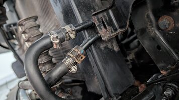

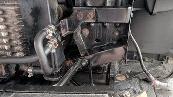

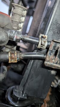

Hallo zusammen,
ich habe einen Qashqai J10 2.0 CVT als daily.
Leider verliert der gerade Öl in der Nähe des CVT-Ölkühlers.
Der Ölverlust tritt so wie ich das sehe nicht am Kühler auf, sondern an der Stelle wo die Schläuche vom Kühler in den Halter gehen.
Ich habe die Schläuche bereits überall weiter drauf geschoben und eine weitere Schelle angebracht.
Die zusätzlichen Schellen sind so angebracht, dass sie den Schlauch noch an den jeweiligen Halter drücken.
Leider verliere ich dort immer noch weiter Öl.
Hat jemand eine Idee was ich noch machen/prüfen könnte?
Oder erkennt ihr noch mehr auf den Fotos?
Selber schrauben etc. ist kein Problem.
Vielen Dank für eure Hilfe!

Ja, da Du die Schläuche über die Rostigen Leitungen geschoben hast, sind sie nicht dicht geworden.
Rost ist nicht als Dichtung geeignet...
Wenn Du das richtig dichten möchtest, dann neue Schläuche und erst die Leitungen entrosten und dann legen sich die neuen Schläuche auch Öldicht an die sauberen Übergänge und saugen sich fest...
Alte Schläuche sind spröde auf der Innenfläche und gehen nicht in die Ursprüngliche Lage zurück...
Auch das dort ein gewisser Öldruck anliegt ist nicht unwichtig für die Dichtung der Schläuche, da das Öl einfach unter der Farb- Rostschicht durchgedrückt wird...
Hi, danke für die schnelle Antwort.
Das habe ich mir leider schon gedacht :(
War eben bei Nissan, die beiden Schläuche + der Halter schlagen mit 200€ zu buche ... naja hoffentlich hält es danach wieder 12 Jahre ^^
