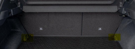

Da werde ich nachher auch mal nachsehen, bisher habe ich sie noch nicht gesehen und gebraucht. Aber in Fall sollte man schon wissen wo sie sind.
So nun mal hier die Lösung für den Acenta. Der hatte bei mir serienmäßig KEINE Ösen. Der Einbau ist für jemanden der mit Werkzeug umgehen kann kein Hexenwerk. Hinten rechts und links habe ich M6 Gewindehülsen eingezogen. Die zwei Befestigungen hinter der Rücksitzbank sind schon tricki. Last euch nicht blenden da sind keine Gewinde drinnen, also muss da das Gewinde M6 geschnitten werden.
Gutes Gelingen.
