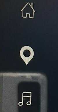

Es wurde, so wie es aussieht und ohne dass ich es bemerkt hätte, wohl ein Update OTA bei meinem Qashqai durchgeführt.
Denn vor ca. 2 Wochen ist mir aufgefallen, dass das Symbol für die Navigation, links in der Menüleiste, deutlich voluminöser als vorher aussieht.
Hatte mich schon gewundert als ich das sah.

Bei meinem Qashqai wurde ohne mein Zutun via OTA ein Update installiert, welcher leider die fehlerhafte
Lautstärkeeinstellung mit "im Gepäck" hatte.
Aufgefallen ist mir das, wie im Beitrag vorher geschrieben, an dem veränderten "dicken" Symbol der Navigation vor ca. 2 Wochen.
Denn vorher hatte das die gleiche Strichstärke wie das "Häuschen" und die "Note" in der linken Symbolleiste.
Siehe hierzu das unten beigefügte Bild über den aktuellen Zustand.

Das OTA Update hatte ich vor 2 Wochen, seit dem habe ich auch die anderen Symbole. Jetzt wo es erwähnt wurde!!!!
Meine ist YAK.25.06.38.12M
Und mit dem veränderten Symbol liege ich ja dann auch richtig.
Dachte direkt schon, dass das doch anders als sonst aussieht. o_O
