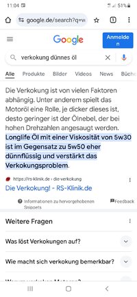

Hallo, erstmal ein großes Dankeschön für Deine Bemühungen. Wie sieht denn Dein Fahrprofil eigentlich aus ? Fährst Du viel Kurzstrecke ? Bei dem Kilometer Stand schon solche Ablagerungen? Ich habe jetzt 54000km runter mit meinem ,aber viel Langstrecke. Ich hoffe ,das hilft. Bis jetzt kann ich rein subjektiv noch nichts feststellen .
Ich weiß ja ,dass Du überzeugter 5W30 Fahrer bist und da ich ein 5W40 Vertreter bin , möchte mal einen Artikel anhängen.

Ich fahre sportlich und kaum Kurzstrecke.
Mein Arbeitsweg ist hin und zurück zusammen 35km.
Klar ist hin und wieder mal ne Kurzstrecke dabei, aber eher wenig.
Die Ablagerungen sind für den KM Stand sogar eher gering, da hab ich schon von 3A Fahrern (Apotheke,Arzt, Altersheim) deutlich schlimmere Fälle gesehen.
Merken tust du das auch nicht wirklich, weil der Leistungsverlust schleichend kommt. Wirklich spürbar wird es erst bei absolut massiver Verkokung.
