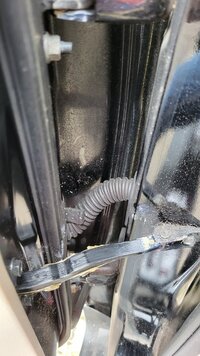

Hilfe ! X-trail T32 Zulassung 2015
Ich mache die Tür auf und lasse sie auf, dann 1. Startknopf drücken, An der Fahrertür geht die Scheibe des Beifahrers auf und zu.
ich mache die Fahrertür zu, es geht nur noch an der Beifahrertür die Fenster zu nicht auf.
Starten des Motor: Beifahrerfenster geht noch zu.
Wer kennt sich aus mit dem Schaltplan ?
Kabelbruch oder Programmierung ?

Wo hattest du die Bruchstelle ? In der Fahrertür, Durchgang, ......
Was soll ich dann lösen ? Welche Farbe hatte das Kabel ?
unten ist das Bild der Fahrertür
jetzt geht das Beifahrerfenster garnicht mehr. Nachdem ich gewackelt habe......
Hilfe
Mach die Gummitülle ab, dann siehst du welche Kabel in deinem Fall beschädigt sind.
Quetschverbinder die sich bei Hitzezufuhr (feuerzeug) zusammenziehen sind die einzig finanziell passable Lösung...ist aber halt Pfusch
Richtigerweise würde man den gesamten Türkabelbaum erneuern
