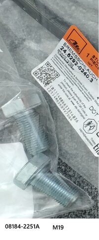

ich brauche neue Hintere Bremssattelträger Bolzen, die alten waren so verrostet, dass Mechaniker sie durchbohren musste.
War bei Nissan und Teilnummer 08184-2251A bestellt. Bei Abholung sehe ich das sind falsche Bolzen, M19 und Kopf ist ganz anderes. In Katalog es passt und die haben keine Ahnung wieso ich denke die falsch sind. Dann war ich bei andere Nissan händler und selbe sache bestellt (wegen Fahrzeugschein die nummer soll passen) und wieder falsche M19 bolzen bekommen, die hatten auch keine ahnung obwohl ich Fotos gezeigt habe und erklärt warum die Bolzen sind falsch.
Ich habe lange auf internet geschaut und gefunden : 081B4-2251A, also B statt 8, es sieht aus wie richtige Bolzen und es passt zu Rogue und Juke in USA.
In fotos kann man schauen 08184-2251A teil nummer ist richtig aber hier in Österreich ich kriege ganz andere Bolzen als in Großbritannien, foto mit richtige boltzen ist von GB forum.

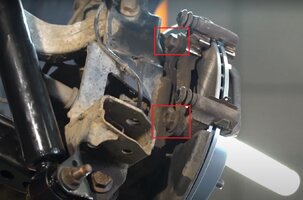

Hat jemand irgendwelche info oder soll ich einfach ohne Fahrzeigschein 081B4-2251A bestellen? Falls die passen nicht hab keine ahnung wie kriegt man original schraube weil in Foto von Bremssattelträger sieht man genau welche Bolzen braucht man.

Wenn das Gewinde in Steigung und Grösse identisch ist gibt es doch kein Problem.
Das Aussehen des Schraubenkopf ist darauf zurück zuführen, das in der Herstellung unterschiedliche Kopfformen verwendet werden,
was aber technisch keinen Unterschied macht.
Der Japanische Standard sieht anders aus bietet aber keine technischen Vorteil.
Wenn Du diese Köpfe haben möchtest müsstest Du die in England bestellen....
Sind doch anderes, hab schon geschrieben, M19 und ich brauche M17.
Mein mechaniker hat irgendwelche Torx boltzen benutzt und passt schon alles, auto fährt aber ich will gerne richtige schraube verwenden.
Weiß nicht ob bei TÜV deswegen man Probleme kriegen kann. Auf eine seite graue Torx und auf andere Sechskantschraube.
Trotzdem, danke;)
Leider hattest Du nur M19 geschrieben und das der Kopf anders ist, aber das weiter ist dem Tüv egal, auch wie der Schraubenkopf aussieht...
Ich hätte beide Seiten schon gleich gemacht, da Du ja 4.Schrauben hättest...
