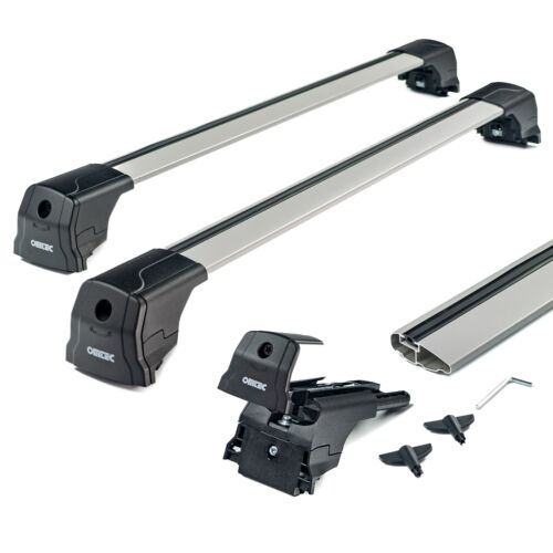

Guten Morgen habe auch die Frage zum Dachträger ohne Reling beim j12.
Habe den Owen 6.0 gekauft und in der Montage Anleitung sieht es so aus als gebe es Löcher zum fixieren der Haltebleche.....hat jemand erfahrungen damit...
LG kosi

Bei meinem Juke sind solche Löcher vorhanden, und der Grundträger hat
eine Nase am Halteblech.
Die Löcher und Nasen dienen zur Positionierung des Trägers,
gehalten wird durch Klemmung und der resultierende Haftreibung vom Gummi.
Wenn es jetzt am Qashqai keine Löcher gibt (im Bereich der Türen)
und am Halteblech kleine Nasen sind, wird der Träger nicht der richtige sein.
Guten morgen in den Haltevlechen sind die Nasen vorhanden.....nächste Woche schaue ich am Auto nach da ich ihn erst Donnerstag vom Händler hole.
Habe ihn gestern schon mal zusammengebaut und die FIX048G von menabo ist für den j12....könnte nur nocht glauben das Löcher unter dem Gummi sind....😉
