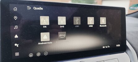

Ich beschreibe das nochmal:
Bei dem einen Modell war die Liste der Audioquellen FM, DAB, AUX, Bluetooth, Internetradio usw.
Bei dem ganz neuen Modell fehlte hier Internetradio.
Naja, das war so nicht ersichtlich. Da stand nichts von Quelle.
Im Bild siehst Du das, was beim neuesten QQ angeboten wird.
Topp. Danke. (y)
Und genau hier sieht man mein Problem: Internetradio fehlt. Das war bei dem anderen Verführer in dieser Liste angezeigt.
Warum fehlt das? Kann das irgendwie nachinstalliert werden?
