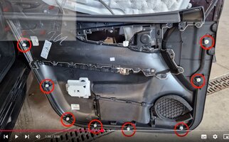

Bei meinem J11b fing es seit 2 Tagen in der Beifahrertüre plötzlich ziemlich nervig an zu klappern.
Dank Youtube eine gute Anleitung zur Demontage der Türverkleidung gefunden und nachgeschaut.
Es war wohl nur eine (!) Schraube lose, die wohl zum Fensterhebergestänge gehört.
War dann in 30 min erledigt, auch fast ohne defekten Clip, was bei der Kälte schon gut ist.

Super Anleitung. Kleine Anmerkung : es gibt für die Clips "Unterlegscheiben" aus Schaumstoff. Hab die eingebaut und die Türen mit Alubutyl gedämmt. Sehr guter effekt !
Wer beim Türschloss ausbau den Lack beschädigt ( wie im Video ) sollte das vor dem Zusamenbau zumindest mit dem Lackstifft versiegeln.:)
