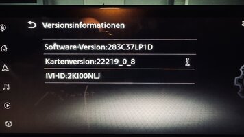

Für all jene hier, deren Navigationsdatenbank beim J12A (integriertes TomTom Navi - Einknopfvariante) bei einem Update "abgeschmiert" ist, und das System zur Wiederherstellung der Daten einen USB-Stick mit einem vollständigen Kartenupdate verlang - HIER EIN LÖSUNGSWEG
Man fahre zu seiner Vertragswerkstatt
Händler logt sich am Nissan Server mit deinen Fahrzeugdaten (FIN) ein und im Untermenü, in dem alle Updates für dein Fahrzeug vorhanden sind nach einer Datei, die mit MAP J12............ recovery (in meinem Fall jene vom 04.04.2025) suchen und diese herunterladen.
Die heruntergeladene ZIP-Datei auf einen mit Fat32 formatieren - größer als 32GB - USB Stick entpackt. Dabei muss keine Änderung an der Ordnerstruktur durchgeführt werden.
WICHTIG: Motor vor dem nächsten Schritt starten, nicht nur die Zündung einschalten, die Boardelektronik würde nach einer gewissen Zeit das System abschalten.

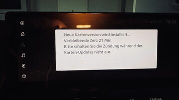

Den USB Stick in der Mittelkonsole anschließen. Es dauert etwas, bis der Stick erkannt wird und das Navisystem meldet, dass ein neue Kartenversion installiert wird und dies etwa 20 Minuten dauert. Sollte das Navigationssystem nicht selbständig melden, dass neues Kartenmaterial zur Installation bereit steht, einfach auf das Navigationssymbol im Mitteldisplay drücken.
WICHTIG: Zündung nicht ausschalten. Also entweder Auto im Stand weiterlaufen lassen, oder eine Runde drehen.
Nach Abschluss meldet das System, dass man den USB Stick abziehen kann und man hat wieder Zugriff auf sein integriertes Navigationssystem.
Mittels hier im Forum schon beschriebenem Weg, kann danach via Nissan Map Update Tool auf die neueste Navigationsdatenbank bzw. auf das neueste Kartenmaterial geupdatet werden.
