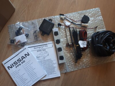

Das müsste als Nachrüstsatz zu bekommen sein.
Ob jetzt schon für den J12 lieferbar kann wahrscheinlich nur Nissan beantworten.
Für den J11 gab es einen offiziellen orginal Satz zum aufrüsten oder als Reparatur Satz.
Habe mal einen Nachgerüstet, der aber nur eine Anbindung mit Piepserei hatte.
Vollkommen ohne Probleme nachrüstbar und der Kabelbaum einfach zum zusammenstecken...
Das beiliegende Steuergerät wurde mit dem orginal Kabelbaum verbunden.
Und wer eine Handwerklichen Beruf hatte kann auch das hinbekommen.
Eventuell brauch man Werkzeug wie Lochknacker und Kreppband zum anzeichnen der Seitenlöcher falls nicht vorhanden.
Das ist ja das worüber ich reingefallen bin, ich habe die Löcher in der Stoßstange und seitlich schon, aber mit Gummistopfen abgedeckt. Sieht man seitlich schlecht, aber in der Mitte schon.
Dein Hinweiß funktioniert leider nicht. Aber für den J11 habe ich schon welche gesehen, J12 noch nicht.
