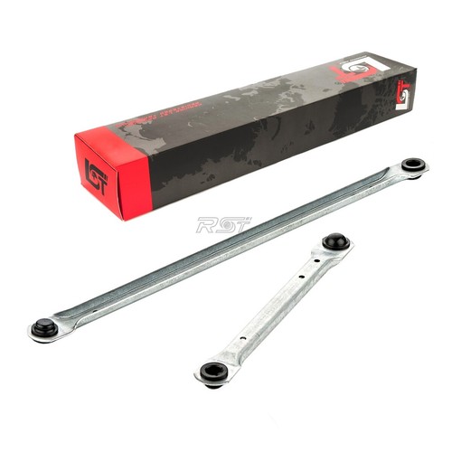

Hab mich heute mal rangetraut. Abdeckung abgemacht. Siehe da, Gelenk Beifahrerwischer defekt. Jetzt muss ich nach Ersatz suchen. Hoffentlich kann man die Gelenkstangen auch einzeln kaufen und muss nicht komplett mit Motor bestellen. Stelle mal Fotos ein.
Weiß jemand von Euch wo man nur die Gelenkstangen herbekommt?
