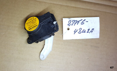

Der hat es nochmals überprüft und festgestellt, dass der Stellmotor der Temperaturklappe, bzw. ein Zahnrad defekt wäre und es ausgetauscht gehört.
Es würde mich über Tausend Euro kosten, da es sehr aufwendig wäre, alles auszubauen. Die haben mir auch die 580 € zurück erstattet. Der Mechaniker hat
dann mit einem zwei Komponentenkleber versucht es zu kleben, aber das hat nicht geholfen.
So erstmal danke für eure Geduld beim Lesen. Meine Frage nun an die Runde:
Ist es tatsächlich so aufwendig diesen Stellmotor auszutauschen? Der Motor selbst kostet bei Ebay ca. 20- bis 40 €.
Und wo befindet sich dieser Stellmotor?
