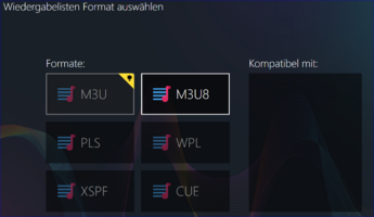

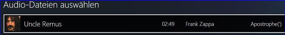

Ich füge einen oder mehrere Titel hinzu
Dann gehts weiter zum Speichern und dann kommt diese Abfrage.
M3U8 wird vorgeschlagen, aber ich habe M3U genommen.

So, jetzt hat es geklappt.
Stick wird erkannt.
Playlist im M3U wird auch erkannt.
M3U8 hingegen nicht.

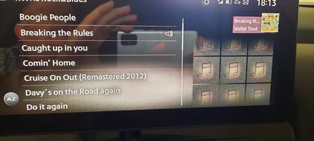

Habe mir eine Playlist nach Interpreten sortiert angelegt, da ich immer ein paar bevorzugte Titel der einzelnen Interpreten hören wollte.
Aber das System zeigt diese leider alphabetisch nach Musiktitel an.
Und umstellen kann man es auch nicht.
Jedenfalls habe ich nichts gefunden.
So werden jetzt die Titel, z.B von Molly Hatchet, nicht so wie ich es gerne möchte, hintereinander gespielt, sondern werden malerisch verteilt zum Besten gegeben.

Die Liste wird nicht nach Interpreten angezeigt.

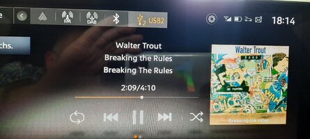

Es läuft "Breaking the Rules" von Walter Trout, aber der Interpret wird nicht angezeigt.
In der Liste sieht man davor "Boogie People" von George Thorogood und danach
"Caught up in you" von 38 Special, gefolgt von Skynyrds "Coming Home".
Aber leider ohne Interpret.
Wischt man dann nach rechts sieht man auch den Interpreten Walter Trout.
Habe schon versucht, die M3U-Datei zu editieren, indem ich vor den Titel nochmals den Interpret gesetzt habe.
Das System des J12 ignoriert es einfach und zeigt nur die Titel in alphabetischer Reihenfolge an.
