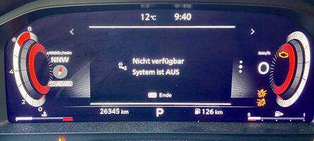

ich wollte mich mal umhören, ob folgendes Verhalten tatsächlich "Nissan normal" ist.
Sobald ich einen beliebigen Anhänger an meinem J12 habe und nur etwas schneller als Schrittgeschwindigkeit rückwärts fahre, legt der Nissan eine Vollbremsung hin (Hindernis erkannt).
Das kenne ich so bisher noch von keinem anderen Auto.
Auch ist es mir bisher nicht gelungen das richtige Assistenzsystem abzuschalten um oben beschriebenes Verhalten und diverse Fehlermeldungen beim Bremsen zu unterbinden. Ich denke ich habe schon alle Kombinationen durch bis hin zum kompletten Abschalten aller Assistenzsysteme. Es ist aber auch denkbar, dass mir etwas durchgerutscht ist. Leider sind alle Einstellungen nach einem Neustart wieder auf dem ursprünglichen Wert.
Da ich die Hoffnung aufgegeben habe, dass mein Auto Selbstständig erkennt, sobald ein Anhänger angehängt ist, wäre ich für einen Tipp, welches System abschalten muss sehr dankbar!

vielen Dank für Ihre Anfrage bezüglich der Aktivierung der Sensoren während des Rückwärtsfahrens mit einem angehängten Wohnwagen oder Motorradanhänger. Wir verstehen, dass dies für Sie störend sein kann, und möchten Ihnen gerne weiterhelfen.
Nach unseren internen Überprüfungen und gemäß den geltenden EU-Richtlinien, die ab dem 06.07.2024 in Kraft getreten sind, können wir die Konfiguration des Fahrzeugs nicht ändern. Die Aktivierung der Sensoren während des Rückwärtsfahrens mit einem Anhänger entspricht den aktuellen Sicherheitsstandards und dient dem Schutz des Fahrzeugs und aller Verkehrsteilnehmer.
Gemäß der Bedienungsanleitung Ihres Fahrzeugs besteht die Möglichkeit, den Rückfahrassistenten (RAB) vor dem Anhängerbetrieb manuell zu deaktivieren. Diese Funktion wurde eingeführt, um den Bedürfnissen unserer Kunden gerecht zu werden und Ihnen die Möglichkeit zu geben, den Rückwärtsfahrvorgang mit einem Anhänger problemlos durchführen zu können.
Wir empfehlen Ihnen daher, die Anweisungen in der Bedienungsanleitung Ihres Fahrzeugs zu beachten und den Rückfahrassistenten vor dem Anhängerbetrieb zu deaktivieren. Sollten Sie weitere Fragen oder Bedenken haben, stehen wir Ihnen gerne zur Verfügung.
