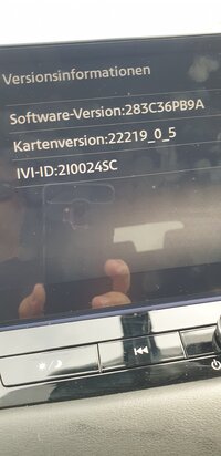

@Jupp2002 Und du hast das Grosse Navi mit einem Knopf in der Mitte? Welche Firmware Version hast denn jetzt?
Das ist jetzt drauf

na da bin ich mal gespannt, was mein Händler für eine neue aktuelle Software hat...... den diese hab ich seit kauf Februar auf dem Connect..... und die läuft auch nicht Fehler frei!!!
