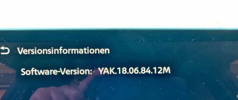

Hi, ich finde bei meinem J12B keine Version "283C37LP1D" oder eine, die so aussieht. Bei mir wird als Version "YAK...usw." unter Systeminformationen angezeigt. Sprecht ihr bei "283C37LP1D" vom Entertainmentsystem des J12A? Oder schaue ich bei mir an der falschen Stelle?
