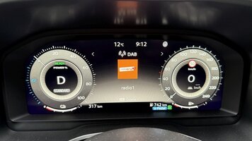

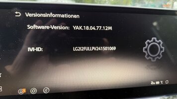

Ich habe heute einen fast jungfräulichen J12B QQ ePower als Werkstattersatzwagen.
Und da ich mich neulich so "freute", dass ich in meinem Fahrzeug nun endlich eine SW-Version habe, die die Radiosender als Symbol im großen Display anzeigt und mich ärgerte, dass diese Version die Radiosender nicht im Tachodisplay anzeigt, war ich völlig überrascht, dass es eine Version gibt, die beides kann. Dafür hat es neulich in der Werkstatt für mein Fahrzeug leider nicht gereicht. ;)
