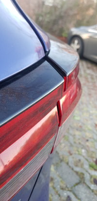

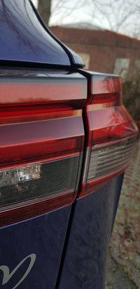

Tja, als Erste-Hilfe-Maßnahme scheint das Reindrehen der o.g. Abstandshalter wohl zu helfen. Ich hatte seit ein paar Wochen kein ungewolltes Auslösen der Alarmanlage mehr.
Allerdings sieht man leider auch optisch, dass die Heckklappe jetzt etwas tiefer schließt. Man sieht einen deutlichen Absatz bei den Spaltmaßen.
Da wird mein Freundlicher wohl im März zur Inspektion dann doch die Heckklappe neu justieren dürfen. Bis dahin stört mich der jetzt schräge Absatz zumindest weniger als die ewige Huperei.
Wie geht Ihr damit um? Es waren ja oben auch einige andere Leidgeplagte mit dem gleichen Fehler.

Ich würde die Justierung an deiner Stelle selbst machen auch wenn etwas Zeit drauf geht. In der Werke werden sie es wieder nur grob verstellen und du musst vielleicht dann wieder ran weil sie das Problem zwar gehört aber nicht selber erlebt haben. Mit Gefühl kannst du dich besser rantasten. Ist nur meine Meinung.
Bei meinem habe ich das Problem der Klappe nicht, jedoch wenn ich mir die Kante ansehe ist sie auch ein wenig tiefer. Nicht so tief wie bei deinen Fotos. Fast nicht merklich. Jetzt hast du eine Richtlinie. :)
