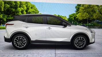

Ich möchte Euch kurz mitteilen, dass ich von den originalen 20 auf 19 Zoll gewechselt bin.
Da die Allwetter von Maxxis eh runter waren, habe ich den Schnitt gemacht, und Reifen sowie Felgen gewechselt.
Felge ist die Rial Lucca (https://www.reifen.com/de-de/felgen...108169/rial-lucca/15241353/15241353?hsn=&tsn=), Reifen der Pirelli Cinturato All Season SF3 Seal Inside 235/50 R19 103W (https://www.reifen.com/de-de/23550-...rato-all-season-sf3-seal-inside-8019227431339).
Ich muss sagen, es ist ein völlig anderes, deutlich angenehmeres Fahrgefühl gegenüber den 20ern. Hätte ich so krass nicht erwartet.

Hallo tertldd,
ich gewöhne mich nie daran, dass man sich hier nicht mit Namen anspricht...?? Warum nur...
Na jedenfalls deuten dd und dein Bild auf die schönste Stadt Deutschlands (mMn) hin ;-)
Zum Thema: Ich finde die 20 Zöller auch eher unkomfortabel, aber was machst du mit den Alten?
In der Bucht verkaufen? Die Dinger sind ja ziemlich teuer... kriegt man die los?
Na ich schau mal, wenn die Maxxis runter sind gibt es ein paar gute Sommerreifen, das sollte den Komfort schon verbessern.
VG Falk
