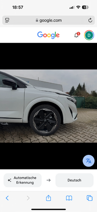

Hallo weiß jemand die Teilenummer von den 20 Zoll N-Design Felgen. Ich suche diese Felgen

Bei ebay oder Kleinanzeigen wurden die schon angeboten. Guck mal dort. Suchbegriff Nissan Qashqai J12 , 20 Zoll Alufelgen am besten eingeben.
