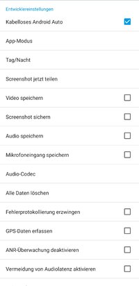

Mycar Kopplung löschen, im Android Auto kabelloses Android Auto einschalten, eine erneute Kopplung mit Mycar ausführen.
Welches Handy hast Du?
