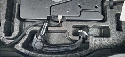

Servus, hab mir eine AHK gegönnt. Westfalia, Einbau bei Rameder. Nach Bestellung der Kupplung und E-Satz wurde ich zurückgerufen da der dazugehörige E-Satz z.Zt. nicht lieferbar ist. Es wurde mir ein alternativer E-Satz vorgeschlagen wobei am Auto nichts kodiert werden muss, auch die elektrische Heckklappe Sensoren funktionieren auch mit angebauter AHK. Noch dazu war der E-Satz 45 € günstiger. Beim Rückwärtsfahren sollte ich allerdings den Kollisionswarner "Rückwärts" ausschalten, hab ich kein Problem damit, ist wohl bei meinem Modell, wie ich hier lese, so. Rameder hatte im November eine Aktion Einbau für 199,. Ausser der kleinen Öse für das Abrissseil sieht man nix von einer AHK. Bin sehr zufrieden. Kompletteinbau mit allem drum und dran für 713,69 € kann man nicht meckern. :D
Aufbewahrung im Kofferraum unten, etwas Schaumstoff ausgeschnitten, hält völlig Rutschsicher und dadurch habe ich einen ebenen Zwischenboden.
