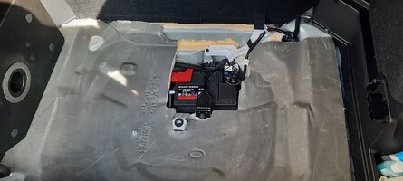

Also heute EFB 70 Ah 700A gemäß Kompatibilitätscheck mit Varta EFB N70 70 Ah 760A ersetzt. Auto läuft aber zeigt Fehler "Fehlermanagement Batterie Händler aufsuchen" und "Stop / Start Leerlaufstopp - Systemfehler"
Also muss man sie wohl doch registrieren, oder?
Woanders hatte ich noch gelesen, dass das System es mit der Zeit selbst checkt und die Meldung dann verschwindet?
Ich musste nichts anlernen. Ein Freund hat den Fehlerspeicher gelöscht ( ich brauchte schon ein Startpack, so tot war die). Fehler wurden bei jedem Startvorgang notiert.

Als ich gestern ca. 2h später nochmal nachgeschaut hatte, war der Fehler auch wieder weg...
Dann lass es beim nächsten Wartungstermin nachholen. Das geht auch und ist bei meinem J11 damals auch so gemacht worden. Der startete morgens mal nicht, weil sich die Batterie über Nacht verabschiedet hatte. Da hatte ein Mechaniker von meiner damaligen Werkstatt eine gebracht und eingebaut. Das Anlernen haben wir dann nach ungefähr zwei Monaten bei der Wartung nachgeholt. Kostete natürlich nichts, da das Diagnosegerät sowieso bei der Wartung am Auto steckt.
