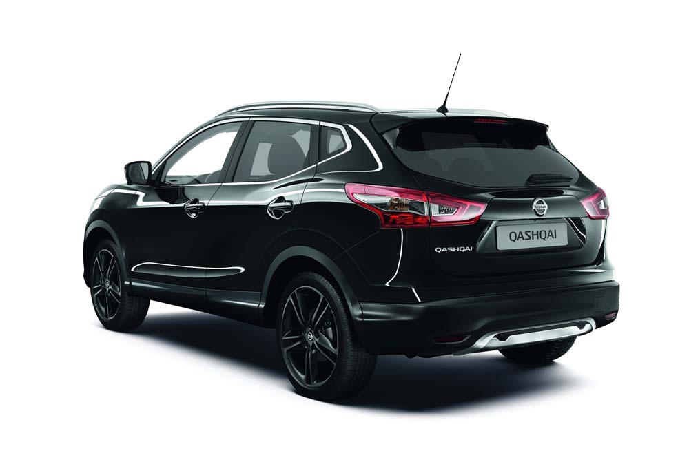

Buchstaben sind geklebt, das Logo am Heck ist auch geklebt allerdings ist eine runde Einkerbungen und ein Huppel an der Heckklappe.
Das Logo hat ebenfalls die Einkerbung und den Huppel entgegengesetzt.
Mach doch am besten ein Foto vom Heck und retouschiere die Stellen mit der Bildbearbeitung am PC.
Hier mal ein Bild mit und ohne Schriftzug, Buchstaben sollen nur geklebt sein, habe es selbst noch nicht probiert 😎 Photoshop sei dank
... hab meine auch schon weg gemacht. Sind geklebt, jetzt in die Sonne stellen und mit feinem Nylonfaden durchziehen, geht einfach.
Eventuelle Reste mit Politur entfernen.
