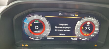

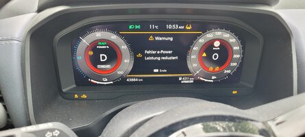

Hi,
Ich habe einen Nissan qashqai e-power tekna +
Erstzulassung 04.2023
Ich bin jetzt mehrfach liegen geblieben mit der Fehlermeldung "e-power System reduziert" und "temporäre Stromversorgung aktiviert"
Das Auto zieht dann gar nicht mehr beim Gas geben , "fährt" maximal 40, beim foto machen Berg ab auch mal im rollen 70 .. oder er geht gleich direkt aus , springt gar nicht mehr an und jegliche Elektronik und Stromversorgung versagt... sodass ich ihn nicht mal verschließen kann.
Wenn er dann -so wie im Autohaus nach dem abschleppen- mehrere Tage steht, ist kein Fehler mehr vorhanden und er läuft ohne Probleme... Bis zum nächsten liegen bleiben.
3 unterschiedliche Autohäuser sagen sie finden nichts und der Fehler wäre nicht bekannt bei Nissan.. Das 4. Autohaus sagt "das liegt an dem Behindertengerechten Umbau das ist kein Problem oder Garantiefall von nissan, so melden wir das auch dem Hersteller!"

Diese Meldung kommt wenn die Hochvoltbatterie nicht genug oder überhaupt nicht geladen wird oder der Verbrennungsmotor nicht rechtzeitig gestartet wurde durch das Energiemanagment System.
Der Verbrennungsmotor muss angesprungen sein schon bevor diese Meldung kommt.
Somit kann die Hochvoltbatterie ein Kapazitätsproblem haben, oder das Energiemanagment System weigert sich korrekt zu arbeiten.
Wichtig ist das die normale 12Volt Autobatterie auch über 12,5 Volt dauerhaft hat.
Bei Dir glaube ich das die 12Volt Autobatterie schon einen Schaden hat, da selbst das Verschließen des Fahrzeugs nicht mehr funktioniert.
Diese Funktion wird immer erst über diese Batterie erledigt.
Wenn nun das Fahrzeug auf Startbereitschaft geschaltet wird, kommt die Stromversorgung aus der Hochvoltbatterie.
Diese soll die 12Volt Batterie jetzt nachladen.
Ist diese zu leer soll sofort der Benzinmotor anspringen.
Wende Dich an die Händler und bestehe auf Batterie Prüfung beider Batterien unter Last, und ob der Motor bei den "Soll" Parametern anspringt und Strom liefert.
