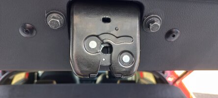

Hi, ich musste es gestern zwangsweise testen und kannte das von meinem Mokka-
Probier doch mal aus was passiert wenn das Schloss eingerastet ist.
Genau so geht es nämlich. Das schloss bei geöffneter Klappe vollständig einrasten lassen.
So wird dem System vorgegaukelt die Klappe ist geschlossen und es gibt keinen Warnton !

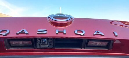

Die Verriegelung lässt sich dann ganz normal über den Gummischalter unterhalb des
Nissan Logos wieder entriegeln. So wie ihr auch normal öffnen würdet.
