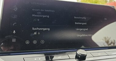

Gestern nach 10 Minuten Fahrt wurde unter dem Pfeil angezeigt "kein GPS".
Am Abend habe ich das Auto nochmal gestartet, alles wieder gut.
Bei der Fahrt heute passierte das Gleiche wieder. Auf dem Rückweg bin ich dann gleich zur Werkstatt gefahren.
Termin in einer Woche zum Auslesen. Ich bin gespannt.
Das Auto ist jetzt sechs Monate und 6.500km alt, bisher ohne Probleme.
