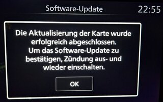

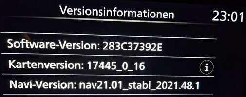

Nach mehreren Versuche per WLAN wurde nun das Update durchgeführt (fast 1 Sunde gedauert), ABER:
Die Deutschland-Karten wurden nicht aktualisiert:mad:
Es ist nicht zu fassen!
