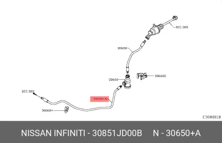

Vielen Dank für deine Hilfe, ich war so doof, habe nicht gemerkt, dass es dazwischen noch geschraubt war, was ich wirklich nun brauch, ist der Valeo clutch hl from cr, das ist glaub ich das was drauf stand 😂 eine seite die Verbindung zum stecken, andere Seite zum Schrauben.
Es nimmt kein Ende, ich finde die Teile einfach nicht grrr nissan hat die Teile auch nicht mehr.

So erfolglos am suchen, Valeo clutch hl epom cr 1/8" 86/08/08 steht auf der benötigten Leitung, in den Bildern sind beide Anschlüsse ersichtlich der eine wird in den Dämpfer gesteckt und der andere hält an der Leitung geschraubt die wie auf der Skizze vorher benötigt war. Da der aber noch gut aussieht, denke ich, dass ich den nicht benötige, nur die unten gezeigte Leitung.
Ich hoffe ihr könnt mir dabek helfen, habe keine Lust die Kiste weg zu schmeißen 😂

Im Fall, das der nicht mehr erhältlich ist, anfertigen lassen.
Du kannst den Schlauch auch komplett aus Stahlflex machen lassen....
