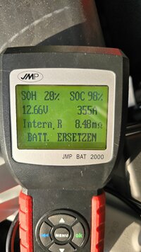

Meine Starterbatterie hat es wohl auch hintersich. Baujahr 01/2026 5000km.
Ich hatte ein paarmal das Problem das sich der rechte Außenspiegel beim Start nicht ausklappte oder das Display schwarz blieb.
Den Außenspiegel konnte ich durch betätigen vom Spiegelschalter dann, als der Motor lief jedesmal sofort ausklappen.
Ich habe die Batterie dann immer mal wieder geladen und es hat unmittelbar danach nie Probleme mit irgendwelchen elektronischen Bauteilen gegeben und die Start/Stopp Automatik arbeitete auch sofort wenn das Fahrzeug Betriebstemperatur hatte was sonst nicht der Fall war.
Nun habe mal einen Batterietester angeschlossen. Sie hat gerade noch ein "Gesundheitszustand" von 20%.
Ich werde die Tage beim Händler vorbei schauen in der Hoffnung das er sie gleich austauschen kann.

@NQ26 , hier ging es jetzt nicht um die Starter Batterie, es ging um die MEHV Batterie die unter dem Beifahrersitz ist. Natürlich ist dein Ausfall auch ein Mangel der behoben werden sollte.
Nimm dir sicherheitshalber eine Startbox oder ähnliches mit.
Bei meinem wars plötzlich ein Geräusch....und nix ging mehr.
Hab so eine Powerbox immer mit-das hat mir dann geholfen. Und Sicherheitshalber die Start/Stop ausschalten. Sonst steht man an der Ampel und er startet nicht mehr.
