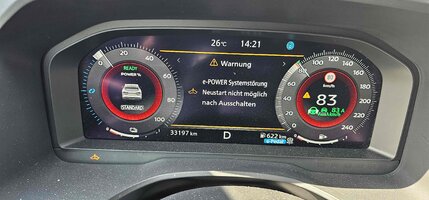

Heute beim Heimfahren vom Neusiedler See auf einmal folgende Anzeige im Display

Bin dann weitergefahren, habe nichts besonderes bemerkt beim Fahren. Alles Okay, bis auf die Anzeige. Natürlich beunruhigend das hier steht nach abstellen des Motors kein Neustart möglich. Bin dann problemlos nach Hause gekommen. In der Garage den Motor abgestellt. Dann einen Neustart probiert, funktionierte problemlos, nur die Anzeige blieb. Eine Stunde später keine Warnmeldung mehr. Habe das auf die gesamten 33.000 Km bereits 2 mal gehabt. Allerdings nur E-Power Störung. Das das mit dem Neustart nicht funktionieren soll, noch nicht. Vor 2 Wochen beim Service, nichts im Fehlerspeicher. Auch das Connect am Handy zeigte keine Störung an. Werde trotzdem morgen zu meinen Händler fahren und das abklären lassen....
Heute in der Werkstatt. Es ist der E-Generator, der Werkstätten Leiter bezeichnet es als Lichtmaschine. Ist nix besonderes, wird bestellt und sollte in einigen Tagen kommen. Ich kann problemlos weiterfahren auch wenn fallweise diese Anzeige im Display erscheint....
Hatte ich auch. Nur mal in Stichpunkten:
  • Es würde mich wundern, wenn er in einigen Tagen kommt. Meine Werkstatt hat fünf Monate auf den Generator gewartet.
  • Du wirst den Typ A verbaut haben. Der wird gegen den Typ B getauscht, welcher seit Mitte vergangenen Jahres in allen Neuwagen verbaut wird.
  • Kostenkalkulation laut Nissan: 21.000 €. Aber es geht glücklicherweise auf Garantie.
Details hier: https://www.qashqaiforum.de/threads/e-power-system-ausgefallen.15612/post-294282
