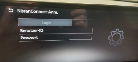

Ein Problem macht jetzt noch dieser Connect Service:
App geladen (Android), Registriert, Angemeldet und FIN eingegeben.
Dann im Auto als Benutzer Nissan Connect Service über die Profileinrichtung aufgerufen.
Ich komme auch zum LogIn-Fenster mit ID und Passwort, dort lässt sich jedoch nichts eintragen (siehe Bild)
Die Verbindungsqualität ist kein Problem. Hab beides auch schon im gleichen WLan gehabt.
Hat jemand eine Idee wo es klemmen könnte ?
Gruß, woddy

Hab ich nichts bekommen. Davon ist aber auch in der Anleitung nichts beschrieben.
Per Mail kam lediglich der Link um die Anmeldung zu bestätigen

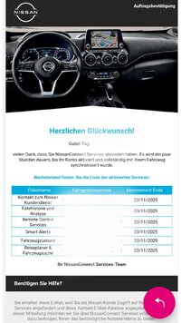

Es dauert etwas, bis das freigeschaltet wird. Du bekommst noch diese Email von Nissan:
Bei mir hat das auch mehrere Tage gedauert bis die Freischaltung erfolgte.
Fertigist es wenn du in der App auf dem Handy auf alles Zugriff hast.
