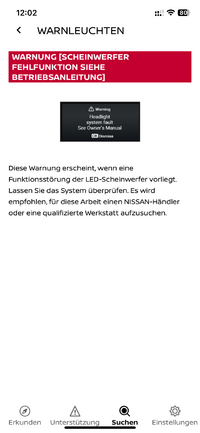

Der Scheinwerfer funktioniert einwandfrei...... nur ca alle 2-3 Wochen kommt die Fehlermeldung " Scheinwerfer Fehlfunktion " und das Licht geht aus dem Auto/ Matrix Modus raus........ und es geht normal mit normalen Licht weiter.
Die Abhilfe ist einfach....... nach der Anzeige der Fehlermeldung, kurz von Hand das Fernlicht aktivieren, wieder ausmachen und danach wieder Automatik drücken....... fertig...... Autolicht funktioniert wieder und Fehlermeldungen sind gelöscht. Bis zum sporadischen nächsten Mal!
