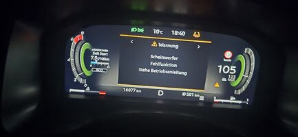

An dieser Stelle mal eine Frage an die Experten: Wenn ich eine Fehlermeldung im Display habe, aber vermute, daß da noch mehr Fehler sind, wie kann ich mir diese aufrufen ?
Bin der Meinung, daß ich dazu nichts in der Bedienungsanleitung gelesen haben ?!
Es kamen mehrere Fehlermeldungen der reihe nach, zuerst "Scheinwerfer" (die brannten auch nicht), dann irgendwas wegen Öldruck usw. ich habe mit das aber leider nicht gemerkt da die wieder schnell verschwanden.
Musste ich auch erst suchen. Aber, wenn eine Fehlermeldung aktiv ist, ( nicht Fehlerspeicher) und schon mit OK bestätigt hast, kommst du im Display Menue angezeigt im Auswahlmenü im Sprung, vom Symbol ProPilotScreenshot_20260221_133725_Samsung Internet.jpg zum Zahnrad, den Fehler angezeigt
Sollte er nicht mehr aktiv sein, wird er auch nicht mehr sichtbar.
