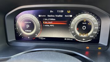

Du gehst in die Einstellungen, also so lange mit der Wippe links am Lenkrad nach links oder rechts drücken, bis der Bildschirm "Einstellungen" (mit dem Zahnrad) erscheint, dann OK drücken. Im folgenden Menü rollst du nach unten bis zum Punkt "Einheiten/Sprache", wieder OK drücken. Dann rollst du nach unten auf den Punkt "Reichw/Kraftst", wieder OK drücken. Schaue dann nach, was dort eingestellt ist und korrigieren ggf. auf l/100 km. Mit OK bestätigen. Dann mit der Taste "Zurück" wieder zum Ausgangsbildschirm zurückkehren.
Hallo Homer/T,
Dein Tip war ein absoluter Volltreffer,
ich habe heute mal nach Deiner Beschreibung in den Einstellungen nachgesehen und tatsächlich diese war nicht korrekt. Da muss man erst mal drauf kommen….Jetzt verstehe ich auch die hohen Angaben, 14 auf der Autobahn, 11 in der Stadt etc., jetzt wird alles klar, 14 KM Reichweite mit einem Liter Sprit auf der Autobahn, jetzt ist mir auch klar, warum der Wert teilweise während der Fahrt noch gesteigert wurde…
Ich habe jetzt mal umgestellt auf km Liter/100km. Bin sicher, das jetzt die Werte angezeigt werden, die ich schon immer sehen wollte.
Nochmals besten Dank
Grüße
