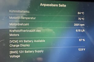

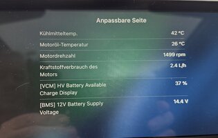

Woher hast Du diese Drehzahlen? Ich habe inzwischen die Möglichkeit die Drehzahl des Benziners live zu messen. Ich sehe 1500, 2000, 2500 (jeweils mit etwas Toleranz) und das war's. Ich war damit aber erst einmal auf der Autobahn und habe es ruhig angehen lassen, und auch noch nicht länger "am Berg"....

Das sind mehr Umdrehungen habe das mal mit einem Vgate iCar Pro 2S OBD2 Bluetooth Adapter und der App Carscanner getestet.
