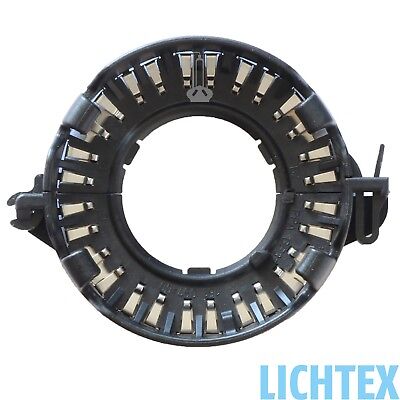

Bin der Meinung, das es der Haltering vom Scheinwerfer ist.
Der sollte durch drehen entriegeln und dann am Scheinwerfer bleiben.
Kein D1S Brenner hat so einen Ring dabei.
Kann man den Ring nicht öffnen ?
sieht doch fast so aus wie dieser, oder ?
Da ist doch so ein Klipp zum Reindrücken und Öffnen des Rings.
https://lichtex.lichtex.de/item/images/113313/middle/b5.jpg
und hier mit Beschreibung und weiteren Bildern:
