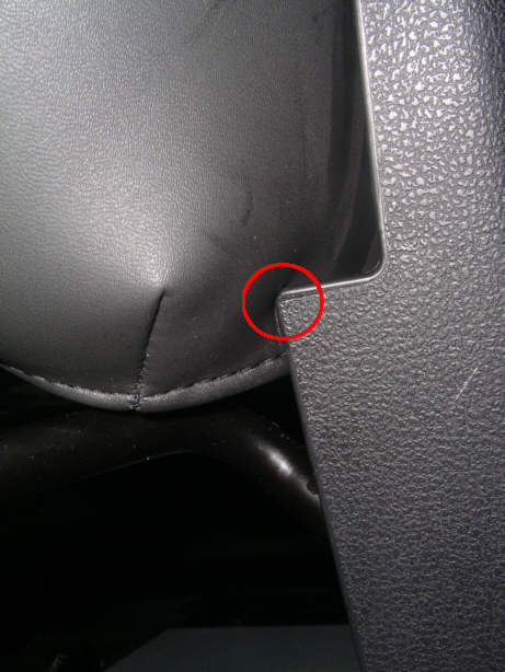

Dann zeigt er es mir an der linken Vorderecke, nahe der Unterkante des Leders:
Nach heftigem, aber kurzem Grübeln kam das schweizer Offiziersmesser zum Einsatz, seit dem ist Ruhe im Sitz.

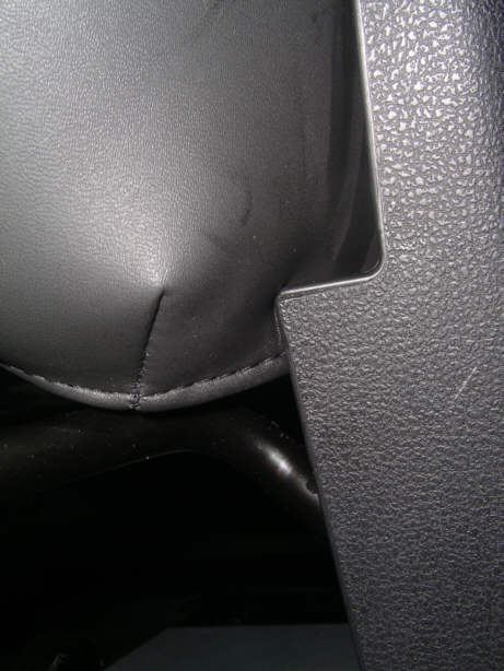

Man sieht deutlich die ehemalige Knarzstelle im Leder.
Wer also so ein lederartiges Knarzen hat, wenn er sich da bewegt, der kann ja mal einen näheren Blick dort hin werfen.
