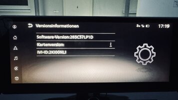

Da ich ja schon längere Zeit ein Problem habe mit meiner Kartendatenbank (beim Update abgeschmiert), war ich heute im Rahmen der Rückrufaktion bei meinem Händler und bekam die LP1D Version aufgespielt. Leider blieb die Kartenversion weiterhin leer und ich kann weiterhin das interne Navi nicht nützen. Es kommt weiterhin die Meldung "Die Kartendatenbank ist nicht vorhanden...."
Wenn man auf dem Datenserver vom Händler nachschaut, findet mal leider keine Kartendatenbankbezeichnung wie 22219_0_11 oder so.
Oder waren wir einfach zu schnell und hätten mit dem Updatestick nochmals ran müssen um eventuell hinterlegtes Kartenmaterial von ihm runter zu laden?
Hat da wer von Euch jetzt ne gute Idee???

Schau mal im Maschinenmenü. SO:
Zündung an - also Startknopf drücken ohne Brmese zu betätigen. Radio startet. Dann Camera Taste drücken und GLEICHZEITIG den mittlern Drehknopf immer ein gutes Stück weit links rechts links drehen. Dann sollte das Menü kommen wo du schliesslich auch weitere Informationen sehen kannst. Vielleicht ist dort was rot, also niO. Viele Grüsse.

Ich denke, hier geht es zunächst tatsächlich nicht um Kartenmaterial.
Wenn die Meldung der Software stimmt, fehlt die Datenbank, die das Kartenmaterial aufnehmen muss. (Ohne Datenbank wäre der Zugriff und das Berechnen so langsam, dass man schon angekommen wäre....)
Die Datenbanken sind offensichtlich auf die individuellen Fahrzeuge gebrandet worden. Eine Datenbank wird dann nicht "kopiert", sondern "angelegt". Das ist ein Unterschied. Oder es wird etwas "kopiert" und dann "individualisiert".
Wenn es im Auto keine Funktion gibt, und es gibt zumindest keine für uns Nutzende, muss es irgendwie anderes gehen, und zwar durch Fachwerkstatt oder Hersteller.
