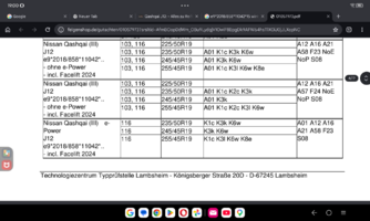

Mit dieser Nummer
e9*2018/858*11042*15
muss jetzt eine Felge gesucht werden.
Wenn es eine Felge in 17Zoll gibt, die diese Nummer in der ABE hat kann diese montiert werden unter den Auflagen der Rad/Reifengröße.
Im Anhang eine ABE mit Beispiel für 19 Zoll Felge und Reifengrößen.
Alle Serienreifengrößen sind dann eintragungsfrei, bei anderen muß der Anbau trotz ABE begutachtet werden.
Ich würde aber direkt bei 18 Zoll suchen....
