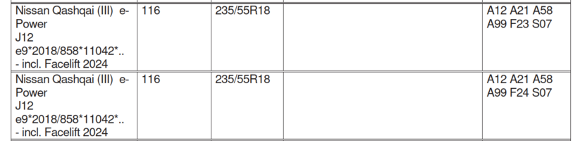

Ich habe mir die schwarzen RIAL Lucca 808 Felgen ausgesucht, bin aber beim studieren der ABE auf eine Ungereimtheit gestoßen, die mich etwas zweifeln lassen, ob ich die tatsächlich nehmen kann.
In meiner Zulassung steht unter Punkt K "e9*2018/858*11042*16". Was mich jetzt irritiert ist Punkt F23 bzw F24.
Was hat das zu bedeuten? Für mich ist das ein Widerspruch. Falls das Thema Hinterachse egal ist, warum führt man das explizit mit auf? Einpresstiefe bei den Felgen ist 39.
Nun die Frage, darf ich diese Felgen an einen aktuellen e-Power montieren? Im Original habe ich das Tekna Premium Paket mit 20" Felgen. Ich hoffe jemand kann meine Irritation auflösen.
Das ist erstmal ein Widerspruch in sich, aber das ist leicht zu erklären.
Da die Rad / Reifen Kombination für jeden Fahrzeugtyp einzeln begutachtet werden muß ist für jede Begutachtung auch die Änderung der Kombination an jeder erhältlichen Achse zu prüfen.
Damit ist bei den eigentlich "gleichen" Fahrzeugen eine Aufschlüsselung in zwei Fahrzeuge erforderlich mit entsprechenden Prüfpunkten....
Da keine Beanstandung an beiden Achsen erfolgt ist, werden beide Achsen auch mit einer anderen Nummer belegt.
Somit ist der Achs unterschied formal rechtlich dargelegt.
Sollte nun eine Fahrzeugkontrolle erfolgen, werden die Auflagen der entsprechenden Achse begutachtet und deren Eignung in Zusammenhang mit den Felgen.
Also ist die Felge entsprechend an beiden Achenausführung erlaubt.
