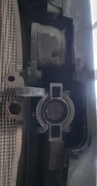

Muss mich korrigieren. Es muss doch gesägt werden. War heute das erste mal unter dem Auto gelegen. Da es bei mir nahezu perfekt bearbeitet wurde, habe ich es nicht gemerkt. Auch beim ertasten mit der Hand merkt man nicht, dass es nicht original ist.
Bitte nicht auf den Schmutz achten. Bei uns wurde reichlich gestreut.

Hallo zusammen,
habe heute auch eine AHK selber verbaut von gdw und e staz von Trailtec.
Die Steckdose ist klappbar, jedoch ist dann unten der Halter von der Stoßstange im weg, wo die Stoßstange auch dran geklipst ist von unten.
Gibt es hier ein Lösung ? Wie würde das Problem bei euren AHK gelöst beim weg klappen der Steckdose?

Hey
Vielen lieben Dank.
Würdest du mir morgen mal wenn es trocken ist ein Bild machen wie die Steckdose mit dem winkel und AHK dran ist von unten.
Vielen Dank dafür !!!!!
Noch ein paar Bilder. Habe leider keine Bühne oder Grube mehr. Besserer wird es kaum gehen.

Vielen vielen Dank für die Bilder.
Ja die haben den Halter der Stoßstange auch gekürzt, damit die Dose darein passt. Das ist das was sonst nicht anders geht oder passt. Jetzt weiss ich was ich machen muss.
Nochmals vielen Dank
