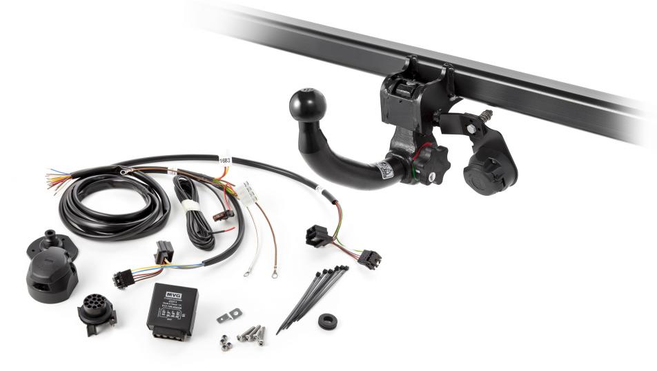

Hallo ufuk1973 !
Ich habe mir vom Händler eine von MVG einbauen lassen und zwar diese,die ist komplett ohne Haken unsichtbar verbaut.
Hier steht aber „ nicht für Tekna plus „ ??
Werde mal da anrufen.
Ist sowieso ab Juli wieder lieferbar...
