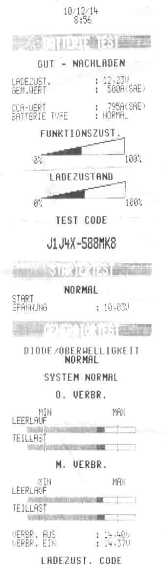

Hat man ja bei mir gesehen das selbst ein teurer Batterie Testder von Nissan sagt Batterie O.K (siehe hier)
obwohl sie über Nacht dann nur noch 11,4 Volt hat. Gerade mal 1,5 Jahre alt.
Das war dann mit einem Multimeter beweisbar.
Jetzt hat die neue 12,3 Volt auch noch bei -10 Grad so soll es sein :).
