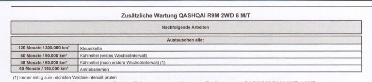

Also beim J11 gibt es schon ein vorgegebenes Wechselintervall (siehe Anhang), welches ich aber nicht einhalten werde - habe mittlerweile über 140.000 km auf der Uhr. Habe bis jetzt auch immer wieder nur ein wenig nachgefüllt - verwendet habe ich ein "Fertiggemisch":
RAVENOL HJC PROTECT FL22
Frostschutzgehalt prüfen ggf. nachfüllen
