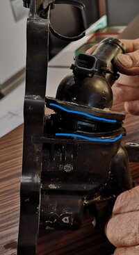

Mein Auto steht seit gestern in der Werkstatt. Die Heizung blieb kalt und eine Kontrolle ergab, daß ein Kühlmittelverlust vorliegt, durch einen Defekt am Thermostatgehäuse. Soweit so gut aber das Problem ist, daß das Erstzteil nicht lieferbar ist. Ein schwacher Trost ist zumindest, daß Nissan die Kosten der Reparatur trägt. Ist wohl ein bekanntes Problem, da das Auto ja schon aus der Garantie raus ist. Jetzt heißt es Daumendrücken und warten.
Dieses Thema wird im englischen Forum ausführlich diskutiert (https://www.qashqaiforums.co.uk/viewtopic.php?f=32&t=13191), und ich habe mich immer gefragt, warum es hier nicht angesprochen wird. Sie haben Glück, dass Nissan die Reparaturkosten übernimmt: Haben Sie eine Garantieverlängerung?
Danke für die Info und es ist wirklich erstaunlich, daß bisher hier davon noch nichts zu lesen war. Im englischen Forum wird ja schon 2023 darüber berichtet. Das Foto und Video in den ersten Beiträgen zeigen genau das Fehlerbild am Gehäuse. Zum Vergleich habe ich ein Bild von meinem Thermostat angehangen. Bei den blauen Linien befindet sich eine Nahtstelle, die sich gelöst hat.
Der Reparaturaustausch konnte heute erfolgen und ich bin wieder mobil.
