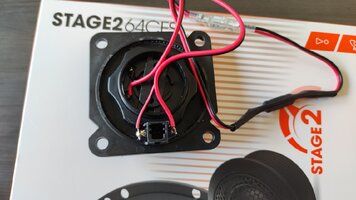

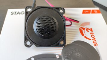

Ach, noch etwas; für Einbau der Tweeter habe ich die originalen Hochtöner geopfert. Dies hat den Einbau um einiges vereinfacht. Vor allem konnte ich die originale Anschlussbuchse behalten, was mir Fummeln mit Kabeln unter der Windschutzscheibe erspart hat. Es muss nur schnell gelötet werden, da die Plastik relativ schnell schmilzt.

Was ich noch bemerkt habe: wenn man die Kabeladapter nimmt, dreht sich die Phase des Tons im Vergleich mit den originalen Lautsprechern. Es ist auch nicht schlimm, wenn dies an allen 4 Tieftonern passiert, man muss nur aufpassen, dass dann auch noch die Tweeter richtig anschließt. Da ich die Twitter am Anfang installiert habe, habe ich alle Adapter der Tieftöner umgelötet :) .

Frequenzweichen in dem Sinne gibt es nicht, lediglich die Kondensatoren an den Tweetern.
Die Kondensatoren wurden auch bei den JBLs mitgeliefert.
Bei meinen Stage 2 (64CFS) wurden sogar zusätzliche Spulen für die Woofers im Set (als Filter für die hochen Frequenzen), der Sound ist jedoch besser, wenn sie nicht verbaut werden.
