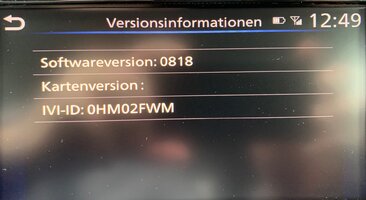

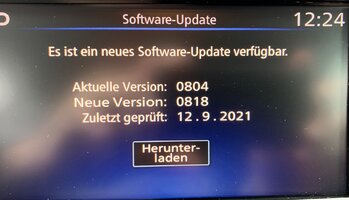

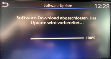

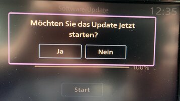

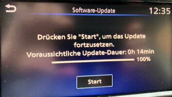

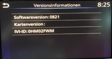

Was zeigt Dein Connect an, wenn Du unter "Software-Update" auf "Nach Update suchen" klickst?
Es sollte ungefähr so aussehen wie in den angefügten Bildern (Beispiel: Update von 0804 auf 0818).
