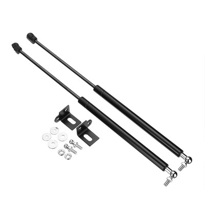

Als erstes ist mir aufgefallen das der Umbausatz etwas mehr Teile hatte,als der vom J11.Es gibt dort einen Winkel für die Befestigung unten auf den Radkasten"flügel" von innen (na klar).
Oben an der Schanierhaltung für die Motorhaben"platte" ist der Haltewinkel identisch wie beim J11.
Bei den Gasfedern sind auch nur kleine Unterschiede festzustellen,bei der Ausführung vom J10 sind gleich Winkelgelenke mit Schraubgewinde dran an beiden Enden und beim J11 ist nur ein Winkelgelenk mit Schraubgewinde dran (pro Gasfeder).
Ich habe mal die Ausführung für den J10 und J11 fotographiert.
J10
J11
Die Haltewinkel für oben an der Schanierhalterung sind bei beiden gleich
Mit einer Rundfeile mußte ich das Langloch noch etwas verlängern,damit es passte und die Mutter anziehen konnte.
Die beiden langen Haltewinkel für unten auf den Radkasten"flügel" sind für den J10 dabei und passten ohne daß ich da irgendwas nacharbeiten mußte.
